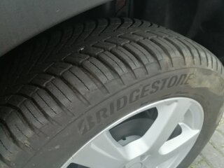

Mit Allwetter hast Du im Sommer immer einen höheren Verbrauch als mit Sommerreifen. Sollte aber nicht mehr als 0,2-0,3 l/100 km ausmachen. Ggf. mal (speziell im Sommer) den Reifendruck erhöhen. Geht ein bisschen auf den Federungskomfort, ist aber für Verschleiß und Spritverbrauch vorteilhaft.
Wenn Du aber viel Kurzstrecke fährst, wirst Du immer mehr verbrauchen als jemand, der das gleiche Fahrzeug über längere Distanzen bewegt.

Komme gerade von der Tanke, habe jetzt rundum 2,8 Bar drin.
Mich wundert das die Reifendruckkontrolle nichts gesagt hat. :think:
Es war immerhin 1/2 Bar Unterschied.

Die sagt nur was, wenn der Druck sich bei den Reifen deutlich unterscheidet, Du hast ja keine Sensoren in den Reifen, sondern ein passives System. Und vermutlich hats Du nicht nur einen Reifen um 0,4 bar erhöht. ;) Wobei selbst dann wäre ich nicht sicher, ob das schon genügen würde, um das System ansprechen zu lassen.

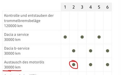

verstehe ich es richtig, das Motoröl wird entweder nach 2 Jahren gewechselt, ODER wenn ich 30.000 gefahren bin?
Wenn ich als Beispiel in 2 Jahren nur 5.000 km schaffe, wird das Öl trotzdem gewechselt?
Und zweite Frage: habt ihr bei euren Jogger's das ÖL nach Einlaufphase gewechelt? Bei wie viel KM?
Danke!

Das wird dann auch nach 0 km gewechselt, wenn du zwei Jahre nicht gefahren bist. Ich würde dennoch jährlich wechseln. Das Öl ist dann bereits hin…

Genau, entweder alle zwei Jahre, oder eben 30.000 KM.
Allerdings gibt es hier eine Ausnahme: Wenn in einem Jahr bereits merkbar mehr als 15.000 km gefahren wurde (zB 20.000 km) dann wird der A und B Service (also inkl. Öl Wechsel) zusammen gemacht. Somit wird also bei einer Fahrleistung von mehr als 15.000 km pro Jahr, jährlich ein Ölwechsel gemacht.
Schriftlich habe ich das gerade nicht, wurde bei mir im Rahmen des Sorgenfrei-Pakets aber genau so gemacht. Daher einfach sonst mal beim Händler nachfragen.
Und zum Thema Ölwechsel nach Einfahr-Zeit gibts nen Riesen langen thread bereits zu. Manche machen es, manche nicht. Ist mittlerweile ne reine Glaubensfrage. Herstellervorgabe sieht es nicht vor und somit ist es zB im sorgenfrei-Paket auch nicht enthalten. Ich habe es auch nicht machen lassen. Ob es schädlich für den Motor ist wird sich zeigen. Ich gehe aber nicht davon aus.

Ja , wird bei Renault so gehandhabt, Hatte mal einen Espace und da ist es genau so gemacht worden.
Das Öl ist Qualitäts-Öl und kann das ab.
Genau so ist es wie hier geschrieben.
Hatte über 10 Jahre keine Probleme mit der Verfahrensweise beim Espace.
Von daher ist es für mich nicht notwendig das Öl früher zu wechseln.
Es kann sein das innerhalb der Zeit mal etwas Öl nachgefüllt werden muss, dann einfach mal nen Liter des Öls besorgen.
Das wäre sogar ebenfalls im Sorgenfrei-Paket mit enthalten. Also Öl auffüllen zwischen den Wechselintervallen.
