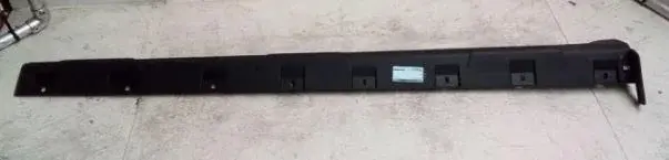

Hallo. Da ich auch feindlichen Kontakt aber mit einem Auto hatte, habe ich im Netz nach der Schwellerabdeckung geschaut. Im gebrauchten Zustand.
Von unten sind die verschraubt und an der Vorderseite geclipst. Jeweils am hinteren Ende im Bereich der Radhausblende noch einmal verschraubt.
linke Seite: 764192055R

Die Schwellerleiste ist nur geschraubt und geclipst und war vor 6Monaten für um die 35Euro original/neu nicht mal teuer.
