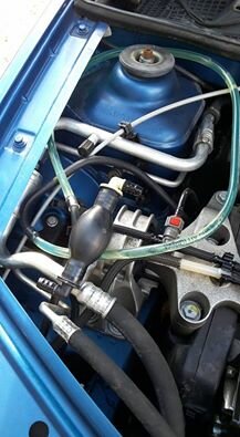

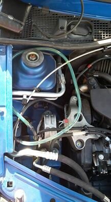

So also wir haben den Wagen heute morgen gestartet die Förderpumpe war wie zusammen gedrückt und die Diesel zufuhr wurde immer weniger wir hatten schon die Vermutung das es irgend etwas mit dieser Pumpe zu tun hat.
Wir haben die Pumpe entfernt und durch ein Schlauch ersetzt (siehe Bild) um zu gucken ob die zufuhr immer noch unregelmäßig ist.
Und siehe da der Diesel floss, wir haben den Schlauch gekürzt und mit schellen befestigt wir haben dann eine Probefahrt gemacht und der Wagen fährt einwandfrei und auch wieder mehr als 2500 um Drehungen.

Da war der böse Pumpenball wohl ein wenig porös....
Kleine Ursache - große Wirkung!

Die Überbrückung mit dem Schlauch war super der Wagen lief Problemlos.
Morgen wird eine neue Pumpe bestellt.
