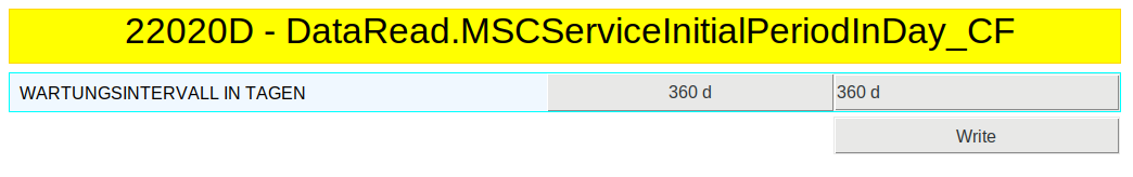

Das liegt, wie hier im Thema beschrieben, an der Programmierung von nur 360 Tagen beim Zeitintervall. Eine Änderung könnte man selbst durchführen.
