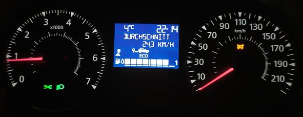

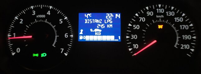

Der Durchschnittsverbrauch ist aber völlig unauffällig! (siehe Bilder im Anhang)

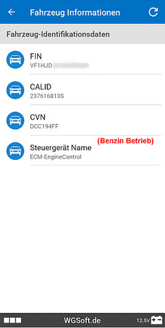

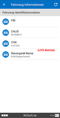

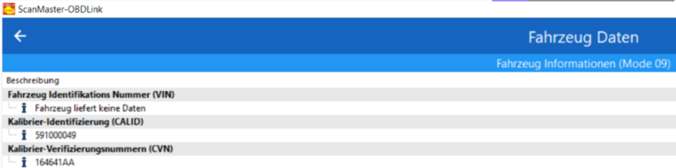

Hat ein wenig gedauert, bis ich gespannt habe, wie @Cardriver-911 das mit den verschiedenen CALIDs des Motorsteuergerätes gemacht hat. :lol:
LPG - Tce100 LPG 02/2020
Benzin - Tce100 LPG 02/2020

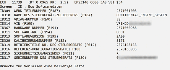

Motorsteuergerät mit PyRen:

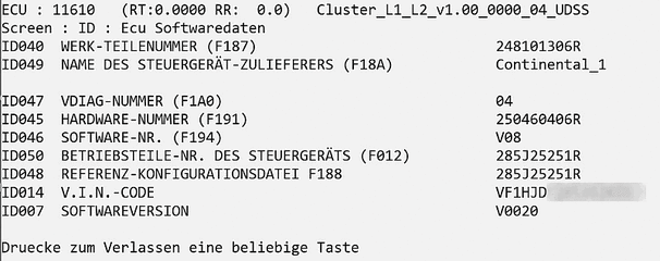

Instrumententafel (Cluster - bis Comfort Version) mit PyRen

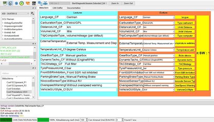

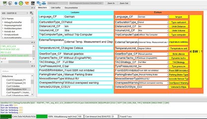

Das aktivieren des Bordcomputers inklusive LPG Verbrauchsanzeige funktioniert auch bei Duster II TCe 100 Eco-G (Euro 6d temp) mit der "low Version" des Kombi-Instrument. (bis Ausstattung "Comfort")
noname-3-png.101052
Vorher:
Nachher:
Und so sieht das Ergebnis dann aus:
Vielen Dank an @rolly22 für den Hinweis und seine Anleitung.
