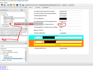

Ich denke, dass hast du falsche version Cluster/TDB. Schau auf Bild. Du musst neueste version DDT4ALL mit neueste ECU. Minimal version 7/2020. Meine version in zweite Bild.

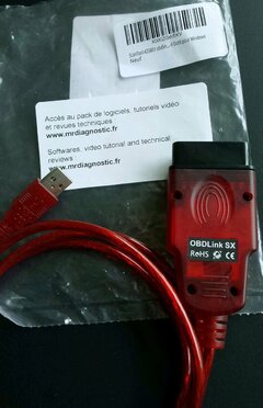

ich habe jetzt schon viel über ddt4all gelesen, bin mir aber noch sehr unsicher, welcher OBD-2 zu USB Adapter damit funktioniert.
Kann mir jemand einen konkreten Adapter nennen?
Vielen Dank sagt Segroeg
Hallo schaue mal hier im Anhang:........., dieser klappt. Gruss ;)
Danke Koweb!
Adapter ist bestellt. Werde dann hier berichten.
Gruß, Segroeg

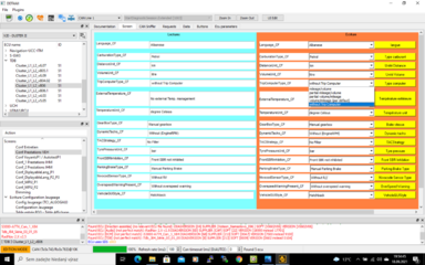

Hallo Cardriver-911 deine Videos hier haben mir sehr weitergeholfen. Ich habe einen Duster II von 7/2021 und DDT4All 5.3.5 DACIA Edition die ECU Datenbank ist 20/12/2018. Mit dieser bekomme ich aber keine [Tableau de Board] CMFB Cluster v6.09 angezeigt. Beim suchen der neuesten Software Version inkl. ECU Datenbank bin ich nicht fündig geworden. Wo gibt es die Aktuellsten?
So sieht dass bei mir aus
screenshot-2021-10-03-182956-jpg.112030
Hallo Koweb,
der Adapter ist da, und ohne Probleme von der aktuellen ddt4all erkannt worden :blush: Habe ihn nur an den USB angeschlossen, dann ddt4all gestartet und er wurde sofort erkannt :yes:
Dann habe ich mit was kleinem angefangen - die Skandinavienschaltung.
Hat super geklappt.
Danke sagt Segroeg
