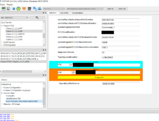

vielen Dank nochmal für die Anteilnahme an meinem Problem... Scheint ja auch den nächsten zu geben, der denselben Fehler hat (@tomino ). ... Mein Duster müsste auch im September 2020 gebaut worden sein, Ende Oktober wäre er ja beim Händler schon abholbereit gewesen (ich konnte ihn erst Anfang November holen). Ich habe jetzt auch aus DDT4ALL die Übersicht zur Instrumententafel geholt (hoffe ich doch... ist angehängt).
WGSoft habe ich nicht als Programm (Eure anderen Übersichten...). Kann ich dafür alternativ auch PYREN oder DDT4ALL nutzen? Und wenn ja: Was muss ich auswählen?
