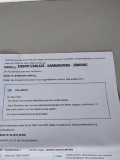

Das wäre der Goldstandard, ich habe bisher 2 Mal bei der HU das Gaspedal selbst bedient weil dem Prüfer das Feingefühl fehlte. Hänge Mal die Werkstatt Anweisung von Renault dran.tmp-cam-6343915682759097838.jpg
Heckscheibenheizung!
das Bild ist in der Qualität nahezu unlesbar
Ansonsten gibt es Fahrzeuge die deutlich schwieriger in der Drehzahl zu halten sind wie der SCe100 von Dacia. Zusätzliche Verbraucher zählen in meinen Augen zum normalen Repertoire während der AU.
