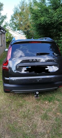

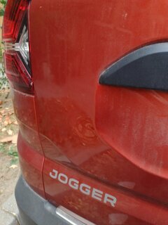

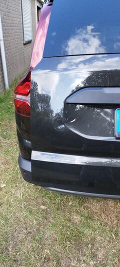

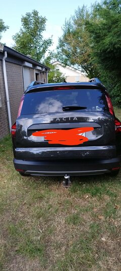

Ich mache mal den Anfang.
Dacia Jogger Tce 100 Eco G
Bestellt: 08.12.2021
Produktionsdatum: 12.04.2022
Erstzulassung: 08.06.2022
Dellen entdeckt: 02.06.2023
Fin: UU1DJF00369142282
Die Dellen sind mir kurz vor der ersten Inspektion aufgefallen. Also nach 12 Monaten. Kofferraum lässt sich normal schließen.
Ich habe den Schaden und die Fotosammlung an Dacia weitergeleitet und auch mit der Kundenbetreuung telefoniert. Die haben mir nur gesagt, dass sich das der Händler angucken muss.
Der Meister hat sich die Dellen angeschaut, hat dafür aber keine Erklärung. Er will sich in den nächsten Wochen andere Fahrzeuge angucken und sich dann nochmal melden.
Dellen befinden sich oben links und unten rechts.

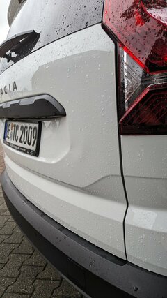

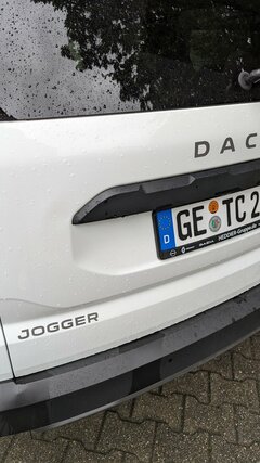

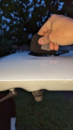

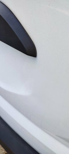

Jogger Tce 100 Eco G Extreme
EZ 31.01.2023
gebaut ca. Dezember 2022
km. 8000
entdeckt September 2023
normales Öffnen / Schliessen, nichts Besonderes
neues Logo, also nach dem Facelift
