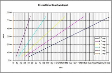

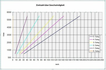

bevor jetzt jeder zum Taschenrechner greift: bei 130km/h Tce ca. 3000 U/min, Sce ca. 4100 U/min.
Also schon ein deutlicher unterschied den man sicherlich hört ?!
Mein damaliger Polo hat auch so hoch gedreht, hat auf die Dauer auf der Autobahn genervt. Weswegen ich beim Lodgy den Tce gewählt habe u.a.
Merke: Bergab + Rückenwind + McDonalds in Sicht kann der TCe theoretischh 250 laufen :-), der SCe ist ab 190 im Begrenzer :-(
Weiss nur nicht ob das für irgendwas gut ist....
