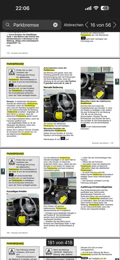

Jupp, bei e-Parkbremse hast du keine Chance es zu testen... Das geht nur mit der manuellen Handbremse per Hebel.
bei der elektrischen Parkbremse einfach nur Zündung an (nicht den Motor starten), auf die Bremse treten und einmal den Schalter für die Parkbremse betätigen. Schon ist die Parkbremse gelöst bei ausgeschaltetem Motor.
Irgendwie muss ja eine Werkstatt die Parkbremse lösen können (und auf N schalten) um das Auto auch etwas vor und zurück rollen zu können oder Arbeiten verrichten bei denen die Parkbremse gelöst sein muss
Edit:
Bedienungsanleitung S.179
Bitte beachten: das P sperrt das Getriebe, ist aber nicht dazu gedacht das Auto (vor allem nicht wenn abschüssig geparkt) an Ort und Stelle zu halten. Das ist ein Sperrstift im Getriebe der kaputt gehen kann.

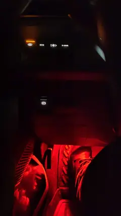

In den Ausstattungsmerkmalen steht, dass Expression keine „elektrische Parkbremse“ haben soll. Stimmt das? Der Journey hatte den P-Knopf neben der Automatikschaltung.
Danke für Expression-Fahrer
der "P" Knopf neben dem Schaltknubbel ist nicht die Parkbremse, sondern damit schaltet man die Automatik in "P".
Die Parkbremse ist links unter den Tastern für den Perso Modus und ECO Modus
