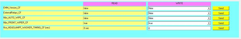

Die Aktivierung des AUTO Intervall Hebels könnte AUTO WIPE CF sein:
Original sieht es so aus:
Eventuell muss mit eingebauten AUTO Intervall Hebel auch die Einstellung FRONT WIPER CF deaktiviert werden?
