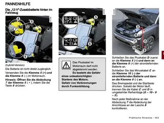

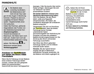

Das bedeutet, falls ich das richtig verstehe, dass sowohl Starthilfe geben als auch empfangen mit dem Milhybriden gehen sollte oder?
Dann gut dass ich nomal nachgefragt habe. ^^ Die Trennung in der Anleitung zwischen Vollhybrid, Mildhybrid und rein Verbrenner finde ich immer etwas schwammig
Obwohl, jetzt bin ich aufgrund "Mildhybrid" auch ein wenig durcheinander. Hat der nicht ´ne vollwertige 12V Starterbatterie? Vor allem ist in dieser Anleitung tatsächlich nur von "Hybrid" die Rede.
Warum sollte man mit einem Mild-Hybrid keine Starthilfe geben können? Der Verbrenner läuft hier ständig. Beim (Voll-)Hybrid ist die 12 V Batterie nur eine Hilfsbatterie, diese ist also nicht so leistungsstark, um Starthilfe zu geben.

Wie man ja oben in der BA sehen kann, sind die Anklemmpole und der Vorgang beschrieben und wird Fahrzeugspezifisch so niedergefasst sein.
