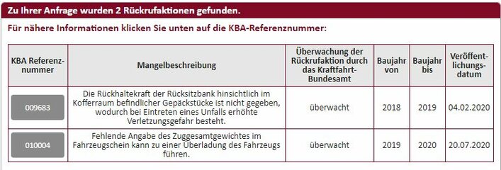

Auf der Info Seite des KBA steht bis jetzt noch nichts davon.

Ich habe vom KBA ein Schreiben bekommen das im Fahrzeugschein falsche Angaben zum Zuggesamtgewicht von Dacia angegeben wurden und musste dann zum Straßenverkehrs Amt ändern lassen, sonst würde der Wagen still gelegt. Kosten 11 Euro und die Lauferei.
