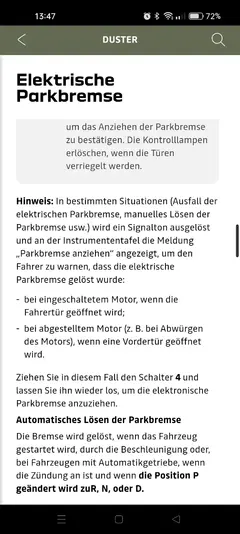

In der von stephan1975 angehängten BDA steht ja weiter zu Fahrzeugen mit Automatic, dass die Parkbremse auch automatisch gelöst wird, wenn nur der Wählhebel von P auf R, N oder D wechselt, das stimmt mindestens bei meinem nicht, da muss man auch erst Gas geben, dass er sich gegen die Bremse in Bewegung setzt und dann die Bremse löst. Beim Rangieren in engen Parklücken ganz blöd, der Bocksprung, da mach ich sie lieber manuell los.
Funktioniert das bei anderen mit CVT so wie in der Bedienungsanleitung oder kann man das irgendwo einstellen?
