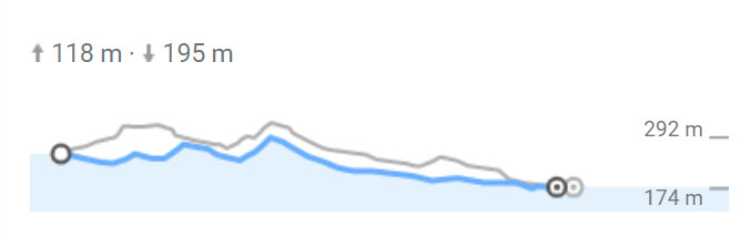

Ansonsten waren die ersten 75km bei Kälte um den Gefrierpunkt, im ständigen Eco-Mode, Licht und moderater Heizung positiv. Laut Anzeige 15,5kW Durchschnitt. Darüber müssen wir aber nicht mehr diskutieren. Das habe ich nur als Vergleichswerte drangehängt. Und noch ein Höhenprofil:
Mic
