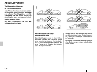

1. E-Auto nicht abschleppen (ziehen) steht in der BA des Spring. Siehe unten. Ist auch bei anderen E-Autos so.
2. Welcher Teil von "Jedenfalls nicht automatisch." ist nicht verstanden worden?
3. Lied aus.

Dann kann ich wohl nicht richtig lesen, wie auch in Ihrem Screenshot: "Jede Art des Abschleppens ist bei vollständig entladener Batterie zulässig: Abschleppen auf einer Abschleppbühne oder Abschleppen auf der Straße mithilfe der Abschleppöse (siehe nachfolgende Seiten)."

Im Falle einer vollständig entladenen Traktionsbatterie ist es möglich, das Fahrzeug auf einer Abschleppbühne auf der Straße mithilfe der Abschleppöse an einen Ladeort zu verbringen.
Für die unklaren Formulierungen von Dacia kann ich nichts.

DACIA kann auch nichts für Ihren Tonfall! "Deinerseits", "vorher informieren", "breitbrüstig", "was an ... nicht verstanden". Gleichzeitig hängen Sie als Referenz einen Screenshot der Betriebsanleitung an und - sofern ich lesen kann - behaupten dann noch immer, dass es laut Anleitung NIE erlaubt sei, den Spring per Abschleppöse zu schleppen. Auf der von Ihnen selbst geposteten Seite steht das genaue Gegenteil Ihrer Meinung sogar zwei Mal! Soviele Sätze stehen dort nicht. Das erste Mal kennen Sie ja jetzt aus der ersten Spalte. Die zweite Stelle (2. Spalte): "Das Abschleppen muss in allen Fällen, außer bei Stillstand des Fahrzeugs infolge einer komplett entladenen Antriebsbatterie, auf einer Abschleppbühne erfolgen." Entweder ich kann nicht lesen und mich daher nicht informieren. Das tut mir Leid. Ich dachte ich könnte es und daher habe ich diese Information verbreitet. ODER aber Sie haben sich geirrt. In diesem Falle dann aber DACIA für Ihren Tonfall verantwortlich zu machen - Respekt. Ehrenmann. Statt einfach zu sagen: "Oh, da habe ich mich wohl geiirt" oder "Stimmt, so steht es dort. Ich kann es kaum glauben, dass werde ich überprüfen." Ich habe diesbezüglich bei DACIA angerufen und mir ist es genauso bestätigt worden.
