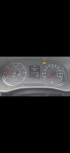

ich habe ein Problem mit meinem Sandero Stepway Baujahr 2021.
In irgendwelchen Beiträgen die ich in der Vergangenheit gelesen habe stand so meine ich, dass dies mit der Anzeige bzw. der Fehlermeldung ein generelles Problem ist.
Die orangenen Leuchten die ihr seht,
Erscheinen und es steht bei Berganfahrhife, ESC usw. usw. das man ALLES prüfen soll.
Nach einer Weile erlöschen aber die orangenen Warnungen wieder und es käuft alles ganz normal.
Hat das jemand von euch auch schonmal gehabt. Am Mittwoch habe ich einen Werkstatt Termin aber da ich mir nicht sicher bin ob das mit dieser Fehlermeldung nicht ein generelles Problem ist, wollte ich gerne mal nachfragen.
Vielleicht habt ihr einen Rat für mich was ich eben auch schonmal in der Werkstatt ansprechen kann.
Ich danke euch.

Ja, den Fehler hatte ich schon 2x.
Am Anfang hat man lange gesucht. Der Fehler war/ist offensichtlich ein Sensor an den Rädern. Der musste bei mir nur neu kalibriert werden. Es wurde nichts getauscht oder repariert.
Hatte den Fehler auch schon paar mal. Dann muss nen Sensor neu kalibriert werden. Dazu reicht es das Lenkrad komplett nach rechts und dann komplett nach links und dann wieder zur Mitte zu drehen und jeweils am Ende einmal kurz zu halten.
Das ist der Lenkwinkelsensor.
Passiert eigentlich immer bei Unterspannung oder Batterie abklemmen.

Und wurde dein Fehler behoben? Hab das gleiche Problem seit heute morgen.
@Markus0503
Das Problem tritt immer mal wieder auf.
Habe es dann immer mot der Variante
Lenkrad links drehen und halten
Rechts drehen und dann halten und dann in die gerade Stellung.
Das geht nichts sofort weg aber dann nach einer Zeit.
Ist wirklich blöd weil man nkcht genau weiss was es ist
bzw. ob nun wirklich ein Werkstatttermin fällig ist.
Probiers mal ob es funktioniert.
Bei mir kommt es auch immer wieder mal. Ist echt lästig. Lenkrad links-rechts hilft bei mir nicht. Nach einer kurzen Autobahnfahrt ist es weg.
Fahrt in die Werkstatt die machen dann ein System update seit dem is bei mir ruhe
