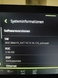

Verschwindet dann der Tannenbaum im Tachodisplay ausgelöst vom Bordcomputer oder nur digitale Feinkosmetik des Multimediageräts?
höchstwahrscheinlich hat die Version, die Sie im Media-Nav sehen, nichts mit der Version der ECU oder anderen Steuermodulen im Auto zu tun.
