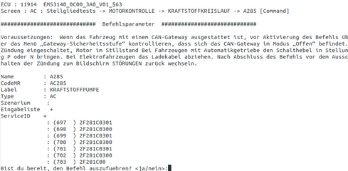

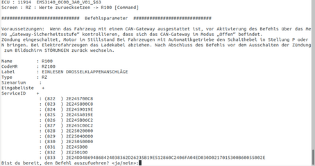

Dein DS808 protokolliert auch den Datenverkehr? Wenn ja würde mich interessieren, was bei deinen Tests gesendet und empfangen wurde.
Die Anlern und Konfigurationsbefehle beginnen mit 2E.
Um zwischen Anlernen und Konfigurieren unterscheiden zu können, müsste das Sicherheitsmodul eine Befehlsliste integriert haben, um jeweils die passende Berechtigung zu erteilen. Ich vermute, das dies eher nicht der Fall ist und für alle 2E Befehle eine Serverfreigabe erforderlich ist.
