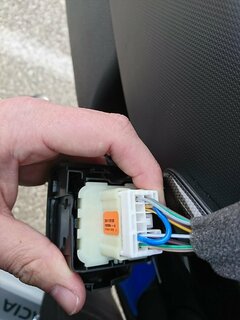

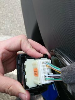

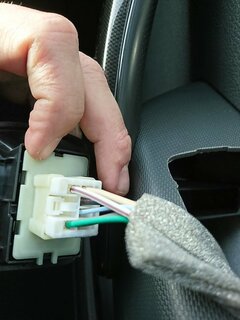

bin hier im Forum darauf aufmerksam geworden, dass man die Schalter der Fensterheber wohl einfach beleuchten kann. Tatsächlich dachte ich neulich schon mal, schade das die nicht leuchten
Die Anleitung hier im Forum ist allerdings für Dokker/Lodgy, speziell für den Logan habe ich nichts gefunden. Anders als beim Lodgy/Fokker hat der Logan ja keine 4 Schalter in der Fahrertür, sondern nur 2. Ich weiß nicht ob das einen großen Unterschied macht.
Ein erster Versuch bei meinem Logan II MCV (produziert im Juni 2018, 4x elektrische Fensterheber) hat nun leider nur bedingt funktioniert, habe die "Brücke" angebracht, und tatsächlich leuchteten die Fensterheber Schalter! ABER bei Zündung an leuchtete das Standlicht dauerhaft am ganzen Auto, ohne das ich das Standlicht am Lichtschalter angemacht hätte.
Also leider noch nicht so ganz richtig. Die ganzen Kabelfarben die ich hier so gelesen habe sehen bei mir anders aus, kann mir da jemand helfen? Wo genau muss ich die Brücke anbringen, damit das Standlicht nicht mit an ist?
Auf der Beifahrerseite (DSC_1899) erkenne ich auch noch nicht, wo die Brücke hin muss, da habe ich es auch noch nicht versucht.
Freue mich über Tipps und Hinweise! Sollte dieses Posting besser zu den bestehenden Anleitungen gehören, bitte verschieben, ich war mir nicht sicher, da es dort nirgendwo um den Logan geht.
