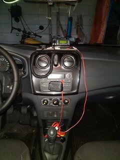

  • - Ja, Stromversorgungskabel soll noch verschwinden, also nicht vor der Abdeckung bleiben. Da muss ich mir noch etwas Schlaues einfallen lassen.
    Hast du da eine gute Idee? Eine "Aufputz"-Steckdose vielleicht?
  • - Nein, das Antennenkabel soll offen liegen bleiben, aber sicher befestigt werden mit offenen Kabelhaltern, so dass ich die Antenne ggf. leicht entfernen kann. (Ich denke dabei auch an die Hebebühne in der Werkstatt.)
  • - Das Mikrofon verschwindet ggf. im Handschuhfach, wenn das Auto in die Werkstatt muss.
Soweit der Plan.

Ich bin etwas weiter gekommen, aus dem ersten Prototyp wurde ein betriebsfähiges Provisorium.

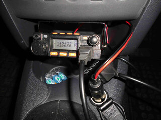

soll das Funkgerät dort oben bleiben? Wenn ja, ist es auch fest montiert? Im Falle eines Unfalles, wenn das Teil dann durch die Gegend fliegt und Insassen trifft, wirst Du Probleme mit der Versicherung bekommen. Und im Sommer heizt sich das Gerät sehr stark auf. Ich habe in meinem Logan 2 auch einen Chinakracher eingebaut, allerdings unten wo die Ablage ist.
73 de DG5BE
Hallo Holger,
danke für deine Kommentare und das Beispiel, wie es auch anders geht. Ich habe mir den Platz unten vielleicht noch nicht genau genug angeguckt.
Wie machst du das mit der Wärme, die beim Senden erzeugt wird?
Viel Platz wird da hinter dem Gerätchen nicht mehr sein. Vielleicht als zusätzliche Fußheizung seitlich abführen? :)
Die Idee war schon, es dort zu lassen. Hinten soll sich die Montageplatte (zur Zeit Doppel-Wellpappe) in die "Falte" des offenen Faches einhaken, vorne wollte ich mir noch irgendeine Arretierung überlegen.
Wegen der Sonneneinstrahlung denke ich noch über eine Abedeckung nach.
Bei (Auffahr-)Unfall würden Gerät und Platte dann hoffentlich nach vorne fliegen und damit für die Insassen ungefährlich sein. Richtig überlegt?
