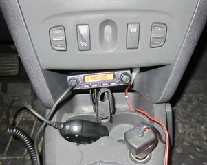

ne, die habe ich nicht abgebaut, hab einfach zwei Schrauben (kurze natürlich) für die Halterung reingedreht. Das Gute daran, wenn man es wieder abbaut, sieht man die Löcher nicht. Bei meinem Vorgängerwagen Logan 1 hatte ich den TRX an der Seite angeschraubt und man konnte so leider danach die Löcher sehen, als ich den Wagen verkauft hatte.

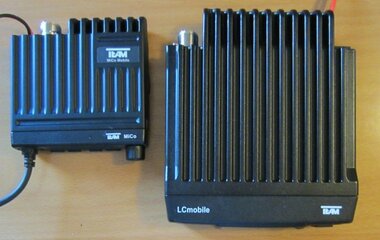

Die industrie stellt allerdings inzwischen extrem kompakte geräte auch für 11m (CB-Funk) / 2m (Freenet / 70cm (PMR) zur verfügung. Diese verfügen schon teils über VOX, womit der betrieb im fahrenden fahrzeug -auch künftig- erlaubt ist.
Mein 2m gerät habe ich ausgetauscht gegen ein solches kompaktgerät mit den abmessungen B=104/T=104/H=25 mm.
Der direkte vergleich (Bild 1): links das neue gerät, rechts das alte gerät.
Damit passt das gerät tatsächlich recht gut in den ablageschacht vor dem schalthebel (Bild 2).
Um die antennenleitung nicht zu stark zu knicken werde ich zwei PL-259-90° kupplungen verwendet.
Leider funktioniert das nicht wg. schlechter masshaltigkeit der produkte aus China einerseits, und andererseits kommt dann das kabel zu weit raus nach links.
Das antennenkabel wird unter den rand des kardantunnels gedrückt und ist aus dem sichtbereich verschwunden.
Dasselbe geschieht mit 12V anschluss. Den sichtbaren teil werde ich mit einem schwarzen kabelmantel ummantelt, und damit verdecken.
Die befestigung der halterung werde ich im oberen teil des schachtes verschrauben, muss allerdings noch abklären ob ich da problemlos rein kann. Wobei es besser wäre den schacht zu demontieren und grössere U-Scheiben oder ein blech zu unterlegen, damit die schrauben sich nicht durch vibrationen lösen
Links und rechts des halterungsbügels ist noch platz um die seitlichen halterungsschrauben des gerätes am bügel ein- und auszuschrauben.

Was für ein neues Gerät ist das genau?

MiCo VHF-COM von Team.

Ich habe meine MiCo PMR 16 ebenso wie oben im Bild in der Ablage bei der Steckdose eingebaut.Im Duster ist nur ein wenig mehr Platz dafür.Da die Antenne im Fuß abschraubbar ist,konnte ich das Kabel unter der Reling durchführen.Das Antennenkabel hat bis Mitte Dach genau die richtige Länge,im Innenraum unter den Verkleidungen verlegt.Außen läuft das Kabel hinter der Wulst der Türdichtung hinten links zum Dach.Zu sehen ist also nur das Stück Kabel von Oberkante Tür bis Antennenfuß.
