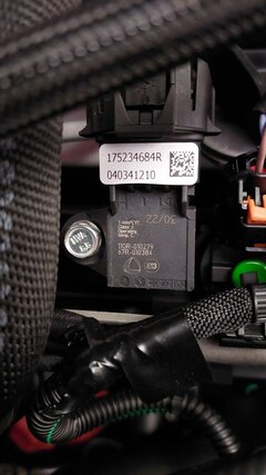

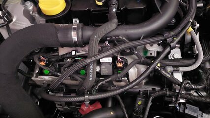

5,5 Bar...der Sensor sitzt gut sichtbar oben auf der Gasrail...auswechseln geht in 5 Minuten mit einer 10er Nuss und kurzer Verlängerung.

Danke Dir, einfach klasse:-) und wie bekomme ich den Stecker ab?
