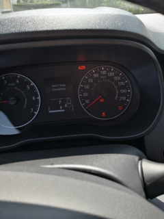

Gelbe Warnlampe

Ich würde mal den Reifendruck mit einem genauen Mesßinstrument prüfen!
Alle Fehlermeldungen können evtl. von einem unterschiedlichen Reifendruck rechts und links herrühren.
Du hast einen Logan II?
Oder hast du einen Duster II?
Zu den Fehlern kann ich nur vermuten, dass etwas mit dem ABS nicht stimmt. (Sensor, Kabelschaden, Steckverbindung,...).
Damit die Fachleute etwas Genaues sagen können, sollten die Fehler ausgelesen werden.
Da du aber ein neues Fahrzeug hast, würde ich die Fachwerkstatt aufsuchen.
Ich war schon letzten Montag in der Fachwerkstatt, man sagte mir er hätte sich verschluckt, würde nicht mehr vorkommen, habe den Reifendruck überprüft, es ist alles in Ordnung.
Wurde der Fehlerspeicher ausgelesen?
Das Fahrzeug ist ein Duster Extreme, habe ihn am 08.05.23 abgeholt und jetzt das.
der Fehlerspeicher wurde ausgelesen, hinterer Sensor
Der linke hintere Sensor hatte am Kabel einen Wackelkontakt, das Teil wurde ausgetauscht,
hoffentlich wars das.
