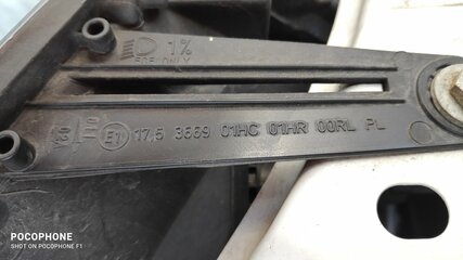

Hallo Jungs, wo befindet sich die E-Nr. Auf dem Scheinwerfer des Dacia Duster Phase 1 Baujahr 2016
Danke für Eure Antwort
So, die Osram sind inzwischen angekommen. Das Bild von @Schwarzwald-Duster hätte ich gerne vor dem Wochenende gehabt, ich hatte mir erstmal wie ein Depp einen Wolf gesucht bis ich das auch auf der Strebe gefunden hatte. Ich glaube ich muss da 100 Mal drüber geschaut haben bevor ich es realisiert hatte.
Jetzt noch die ABE ausdrucken und morgen oder übermorgen einbauen, bin ja mal wirklich gespannt auf das Licht in der Realität.
Danke für die schnelle Antwort. Somit wären die LED Lampen für den Duster nicht zugelassen laut E-Nr. Zumindest die neuen Philipslampen.
Also sowohl die Philipps H7 und die Osram H7 LEDs sind für den Duster zugelassen.
