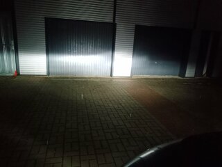

Wenn es dunkel wird gibt es Bilder.
Jedenfalls hat meine Frau gesagt beim ersten Einschalten, dass sie von vorne viel heller wirken (ich hatte sie gebeten schnell von vorne zu schauen,ob ich die Leuchtweitenregulierung wieder richtig eingehängt habe und die Scheinwerfer reagieren), bin mal gespannt wenn ich abends fahre.
In meinen Augen geben die Bilder fast nichts her. Evtl. wegen automatischem Helligkeitsabgleich des Handys.
Die Realität ist deutlich unterschiedlicher.
Mein Bild-Vergleich ist in Beitrag 419 zu sehen, dort kommt es deutlicher zur Geltung.
die Belichtung ist eindeutig anders. Die Laterne ist heller, die Reflektion der Laterne an den Hauswänden ist heller und genauso ist das Gebäude auf dem Hügel im Hintergrund heller bzw. die Leuchten an dem Gebäude.
Wenn das im Automatikmodus aufgenommen wurde, dann war der Referenzpunkt für die Berechnung der Belichtungszeit einfach woanders. Ich will dir nichts unstellen und freue mich mit dir über die neue Freude bei Nachtfahrten. Mir ist eben einfach das oben genannte aufgefallen
