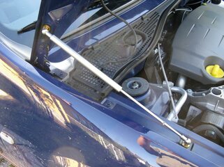

Hallo Freunde,
leider weiß ich nicht mehr, wer den Tip mit dem Haubenlifter für den Vectra A gegeben hat. Jedenfalls herzlichen Dank dafür!!!
Der MCV-Lifter hätte 24,95 zzgl. 15,00 Versand(!) nach Österreich gekostet. Vectra A: Öffnet angeblich um 2 cm weiter, kostet 8,80 zzgl. 8,90 Versand. Zwei M6 Schrauben und eine Blechschraube pro Lifter sind dabei, sowie je zwei starke und zwei dünne Scheiben.
Die Löcher habe ich vor der Montage mit Seilfett eingesprüht und nach der Montage die Kugelbolzen nochmal.
Obwohl unter der Haube noch immer der fiese Ölmessstab sitzt, macht es nun bedeutend mehr Spaß, sie zu öffnen...

ich hab letztens meinen haubenlifter betrachtet.
war alles etwas rostig.
also hab ich die beilagscheiben gegen welche aus kunststoff getauscht und den lifter mit WD40 gereinigt.
außerdem habe ich ihn umgedreht so wie er sein soll und den gummi gekürzt.
jetzt passt alles besser und der lifter öffnet so schöner als vorher.

Hallo Thomas,
meine Lifter messen im ausgefahrenen Zustand 424 mm. Miss doch einfach mal nach. Mit den Bildern hatte ich leider ein Problem. Sind wohl zu groß. Wenn Du sie sehen willst, schick mir Deine email-Adresse, dann mail ich sie Dir.

Danke! Also noch'n Versuch
...na also, klappt doch!
Gruß Buri
