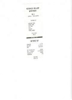

...Aber da es eine renomierte moderne Garage ist und offizieller Vertreter ist, gehe ich stark davon aus, dass die das richtig gemessen haben?...
Zu einer richtigen Messung mit o.g. Batterietester gehört immer so ein Ausdruck dazu, welcher dem Kunden ausgehändigt wird (werden sollte!):
Mag schon sein, aber wenn er mir sagt die Batterie ist in Ordnung, kann ich das ja auch glauben?
Vorallem hab ich nichtmal was bezahlt oder so. Einfach kurz getestet 10min und wieder gegangen.
Er meinte, falls das Problem weiterhin auftrete, soll ich den Wagen dann mal eine Nacht dort lassen draussen,
damit sie das auch testen können unter diesen Bedingungen. Hmm.
Ich habe auf die Batterie noch Garantie und auf den Rest des Auto sowieso.
Bin ja kein Mechaniker und kenne diese Branche nicht... aber wäre doch im Interesse des Mechanikers, wenn er einem Kunden
die Batterie austauschen kann und damit was verdient von Dacia?
Sprich, er müsste ja sowieso ein Protokoll machen mit dem richtigen Messgerät, wenn er "gerne" eine Defekte Batterie offiziell ersetzen würde
und bisschen was verdient an der Arbeit dabei? Oder sehe ich das falsch?
