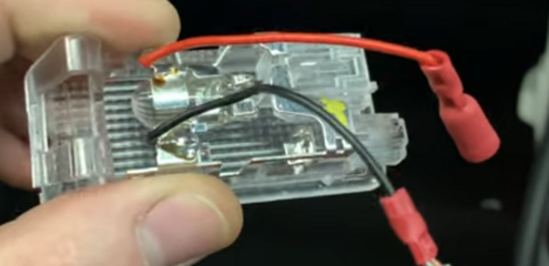

Habe meine Leuchten übers bestehende "Teelicht" abgegriffen.

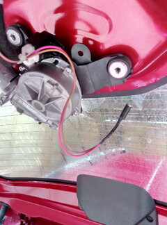

Wo Du letztlich deine Lampe hin baust ist ja Geschmackssache. Verlegst das Kabel hinter der C Säule zum Himmel, gehst dann zum Verbindungskanal der Klappe und ziehst das Kabel an die Stelle wo deine Lampe sitzen soll.

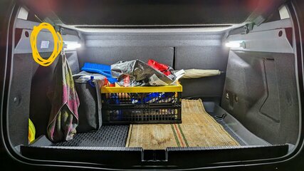

Ich hab mich für die seitliche Befestigung der Lampen entschieden:

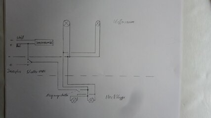

Hallo, ich habe eine Dauerplusleitung zum Kofferraum gelegt und einen Wechselschalter eingebaut. Die Heckklappe wird mit einem Neigungsschalter geschaltet.
So ist die Steuerung über die Innenraumbeleuchtung möglich oder für längeren Gebrauch über Dauerplus.

Nach meinem Verständnis funktioniert so aber auch die Innenbeleuchtung nur wenn der Neigungsschalter geschlossen ist. Ist das so gewollt?

Nein, die Innenraumbeleuchtung funktioniert unabhängig vom Neigungsschalter. Die Innenraumbeleuchtung wird über Masse vom Steuergerät gesteuert(Zeit+Dimmen). Der Neigungsschalter schließt bei göffneter Heckklappe. Klappe zu Zusatzbeleuchtung bleibt aus.
Bei Bedarf wird die Zusatzbeleuchtung über das Dauerplus betrieben oder aus gemacht. Schalter mit drei Positionen.

Dann dürfte es doch auch reichen, wenn man sich das Plus von der Laderaumleuchte in die Hecklappe zieht. Minus geht dann von der neuen Zusatzleuchte über den Neigungsschalter gegen Masse. Dadurch kann sie nur bei geöffneter Heckklappe leuchten, geht dann aber auch nach etwa 3 Minuten aus, da die Innenraumleuchten eben auch nicht ewig leuchten. Wäre dann praktisch so wie bei der Handschuhfachleuchte, die über den Taster an der Klappe gesteuert wird.
Für die meisten Zwecke reichen die 3 Minuten eigentlich auch völlig aus. Falls nicht, mal eine der Türen kurz öffnen oder schließen, dann läuft die Zeit erneut ab ähnlich wie bei den Treppenhausautomaten.
Aufschließen per Funkschlüssel reicht auch.
