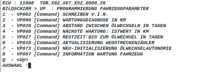

Bei den ersten Versionen der Instrumententafel gab es einen Software Befehl (VP073) zum zurücksetzen. Bei den letzten beiden Versionen sind es zwei Befehle (VP073 + VP087): tdb.png
Es gibt Software für Windows, Linux, Mac und Android, welche diese Resetbefehle mit Hilfe eines Elm 327 Interface zum Steuergerät der Instrumententafel senden kann.

Die Diagnosesoftware identifiziert automatisch die richtige Version der Instrumententafel und zeigt die unterstützten Befehle an.

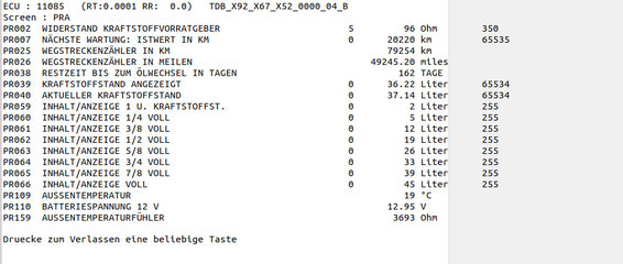

Den NÄCHSTE WARTUNG: ISTWERT IN KM auslesen und notieren.
Den Istwert auf 100 km ändern.
Fahren bis die Warnleuchte aktiv ist und den Test-Reset durchführen.
Dann die bis dahin gefahrenen Kilometern von dem ausgelesenen Istwert abziehen und das Ergebnis nach dem Test-Reset wieder als neuen Istwert einprogrammieren.

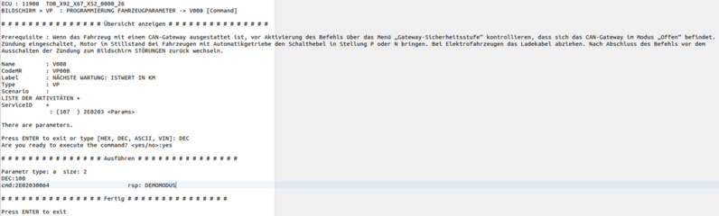

Wie komm ich denn auf die Einstellungen
Was muss ich tippen um dahin zu kommen?
