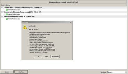

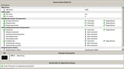

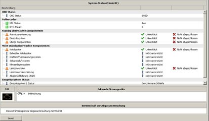

Wer beim Benziner vor der Hauptuntersuchung den Fehlerspeicher löscht, sollte noch eine längere Strecke fahren, damit im Steuergerät die Katalysator- und Lambdasondentests erneut durchlaufen können.
Sonst wird statt der OBD- Abgasuntersuchung eine Kosten intensivere Messung per Auspuffsonde durchgeführt.
1.jpg Tests vor dem Fehlerspeicher löschen
2.jpg Liste der Daten, die beim Löschen zurückgesetzt werden.
3.jpg Tests nach dem Speicher löschen, auch wenn kein Fehlereintrag vorliegt.
Fahrzyklus zur Wiederherstellung der Abgastestbereitschaft
www.obd.de schrieb:
Phase 1: Kaltstart, Leerlauf ca. 3 Minuten
Phase 2: Konstantfahrt mit 40 bis 50 km/h, ca. 4 Minuten
Phase 3: Konstantfahrt 60 bis 100 km/h, ca. 15 Minuten, dabei auf Schubphasen achten
