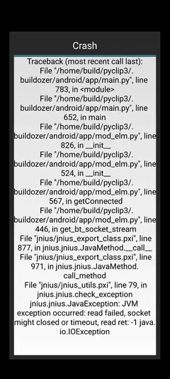

Habe mal mein universelles, was ich vorher für meinen Chevrolet Orlando benutzt hatte, ausprobiert.
Es funktioniert leider nicht und er hat mir einen Fehler angezeigt.

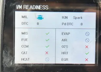

Ich hab ein TopDon AL500.
Habs mal getestet und es scheint zu funktionieren.
Ich schließ das nachher nochmal an um zu schauen wie viele Steuergeräte es findet.
Das Gerät ist aber auch nur zum auslesen und Live Daten von diversen Sensoren zu bekommen.

Hier ein paar Bilder.
Kann auslesen und es werden Daten von 55 Sensoren angezeigt
(Ignoriert die nicht abgezogene Folie)

Das ist reines OBD2/EOBD was gesetzlich mindestens gehen muss, aber im Grunde nutzlos ist.
Das ist so als würdest du zum Arzt gehen mit Rückenschmerzen, aber er darf nur deine Hand angucken, die du ihm zur Begrüßung gibst.
Um mal bei topdon zu bleiben, da würden wir über MINDESTENS den 800BT reden, der sinnvoller ist, aber leider kein Stellgliedtest kann und ebenso wenig CSM beherrscht. Daher ist er im Grunde nutzlos für den D3, wenn es "tiefer" gehen soll.
Sinnvolle topdon wären der Pro bzw eher der Pro 2.0 und darüber wie der 900BT oder höher. Die können gegen Gebühr auch CSM.
Da reden wir aber über ca 400€ wo es losgeht und kaum einer ist bereit das zu zahlen als reiner Privatmensch.
Ob und wie weit die überhaupt schon den D3 unterstützen steht in den Sternen! Ich meine in mein Autel DS808 ist der noch nicht und Autel ist immer recht flott mit der Intergrierung.
EDIT: der ist weder bei topdon noch bei Autel in der Abdeckungsliste drin, somit auch nicht bei anderen, da die immer recht identisch sind.
