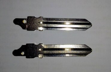

Klappschlüssel für NEUE Schlüssel Bj. 2019

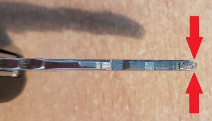

Hast du die Spitze vorne am Rohling noch etwas abgeflacht?
Vielen Dank für den überaus hilfreichen Tipp.
Nach dem Abflachen der Spitze an den flachen Seiten, so wie beim Original, funktioniert der Schlüssel auch im Zündschloss.
Habe die Stellen im angehängten Bild mit roten Pfeilen markiert.

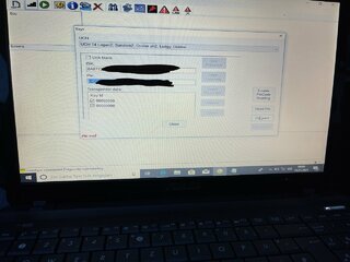

Nachtrag: Habe nun die zwei originalen und einen China-Klappschlüssel mit dem China-RenOlink 1.87 erfolgreich angelernt.

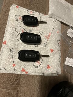

Jemand schon den klappschlüssel mit 3 Tasten angelernt ?
Leider kam auch mein 2 renolink noch nicht an... ;-(
kann es daher noch nicht testen

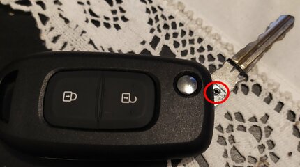

Ja hat mein Schlüssel Dienst nicht Ausgebaut ist aber auch kein Problem wird nur mit dem Spannstift Fixiert das Rein ist immer etwas fumelig gibt's aber Vorichtungen und Werkzeuge zu
Ich muss nochmals nachhaken: was ist oder wo ist der Spannstift?
Soweit ich das Schlüsselgehäuse aufschrauben kann, komme ich nicht an das hintere Ende des Bartes dann, auch nicht an die Mechanik mit der ausklappfeder...
Gruss Peter
Der ist in dem Loch, Musst den Schlüssel aufklappen oder halb aufklappen um ranzukommen.
Aha, achso, daaaaa! So klein , hab ich nicht gesehen.
Danke. Mal sehen ob hier ein Schlüsseldienst offen hat.
Jetzt seh ich ich mir grad mal renolink an .
Da ist mir noch einiges unklar.
Peter

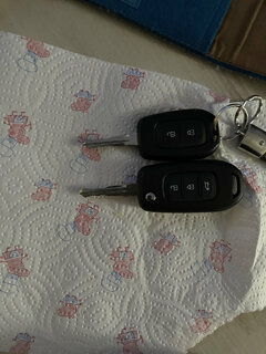

so eben die Schlüssel mit 3tasten angelernt soweit ging es ohne probleme! ;-)
aber Achtung!!!
Wer vorher nur 2 Tasten hatte wird sich beim mit 3 Tasten daran gewöhnen müssen das Öffnen und schließen vertauscht sind ;-(
Daher kauft euch den passenden Schlüssel auch wenn es teurer ist !
