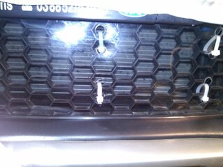

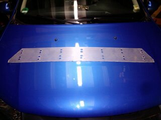

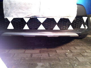

Muss man aber kann man machen... Ich hab aus PVC einen Kühlerschutz für den unteren Bereich geschnitzt. Letzten Winter hatte ich so etwas auch schon dran, nur da geviel es mir nicht so unbedingt, doch ich hatte nichts Besseres als eine Schreibtischunterlage für den Stuhl aus Hart-PVC.
Dieses mal hab ich Meterware von einer "Tischdecke" etwa 2 mm stark, durchsichtig und weich besorgt und nach der Alten Abdeckung zurecht geschnitten. Nur zum Schluss hab ich mich wieder geärgert das ich keine schwarzen Kabelbinder genommen habe. Waren einfach nur alle... und der Weg zum Baumarkt am Freitag Nachmittag zu beschwerlich.
Hier ein Link:
Tischdecke Tischfolie Schutzfolie Tischschutz Folie transparent versch.Breiten ! | eBay
Das Ding hat die Aufgabe gerade im Winter Schnee und Salz so wie die berühmten kleinen Teilchen vom unteren Bereich des Kühlers fern zu halten. Mit der Luftzufuhr zum Kühler hatte ich im letzten Winter keine Probleme. Luft war ausreichend vorhanden und ich habe nicht ein einziges mal gehört das das Kühlergebläse an war!
Auch auf Autobahn und längeren Strecken gab es keine Probleme. Natürlich im Flachland und nicht mit Hänger!

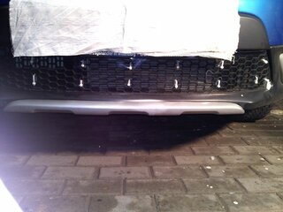

Der Anbau war unkompliziert, nach dem alles zugeschnitten und die Löcher gestanzt waren. Groß Maß nehmen muss man nicht. Beim Stepway sind es 105 cm an der Unterseite, und oben etwa 96 cm Breit ist das Ding 14 cm. Mit einem kleinen Drahthacken hab ich die Kabelbinder hinter den Waben zurück gefädelt. Groß messen muss man nicht es passt schon immer ein Loch.
Die Löcher müssen etwa 10 mm sein damit die Kabelbinder da durch passen. Von der Mitte nach den Seiten arbeiten, dann passt es.
ABE hat das Ding nicht, man muss es ja nicht gerade dran haben wenn man zum TÜF fährt. Sonst im Frpühjahr einfach die Kabelbänder aufknipsen und das Teil bis zum nächsten Winter gut weg legen.
Materialaufwand höchstens 4-5 €. Man muss nichts ab schrauben!!
Wer eine bessere Idee hat gern hier kunt tun! Ich bin offen für bessere Lösungen!
Gruß Frank aus Mecklenburg

Dein Ladeluftkühler bekommt nicht genug Fahrtwind ab. :mellow:
Im unteren Bereich ist nur der Klimakühler und der Wasserkühler, der Ladeluftkühler ist oben kurz vor der Motorhaube, so hab ich es zumindest mit meinen Hühneraugen gesehen.
Unten war alles frei!
Mit den weißen Kabelbindern hast Du recht! Schwarze hätten besser ausgeseh´n...
( Du hättest auch schreiben können,das die Weissen nur zwecks besserer Ansicht montiert wurden...:D)
Ansonsten erfüllt das Teil seinen Zweck an den empfindlichen Alulamellen, ist preiswert, pragmatisch und vor allen Dingen selbst gebaut!

Murphy, du hast ja wieder mal recht. Ich hätte doch lieber die schwarzen Strapse nehmen sollen... :D:D
Ja das Ding erfüllt seinen Zweck. Es ist keine große technische Leistung, aber macht sich gerade im Winter sicher bezahlt. Ein kaputter Kühler ist teurer!
Wen es nicht gefällt der kann sich ja das passende Ding kaufen, oder fährt weiter ins Ungewisse.
