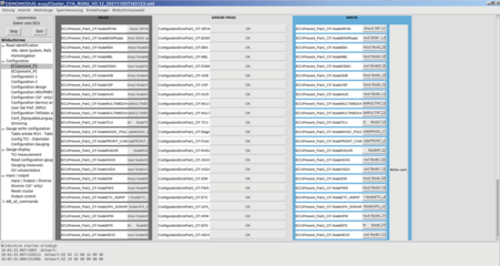

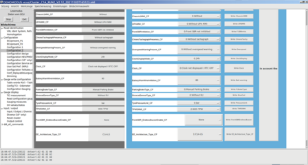

Der Tacho wird laut seiner Konfiguration Daten von Steuergeräten erwarten, die nicht vorhanden sind. Zum Beispiel kann er Signale von der Einparkhilfe über Can erwarten. Beim Dacia ist die Einparkhilfe aber nicht mit dem Multiplexnetz verbunden.
Die Vertragswerkstatt kann da nicht helfen. Man kann nur selbst mit Entwicklersoftware rangehen und sich erst mal einen Überblick über die Programmierfehler verschaffen:
Dann müsste von beiden Instrumententafeln ein Speicherauszug angefertigt werden, um nach dem Vergleichen beider, die korrigierten Einstellungen in den Clio Tacho zu laden.
