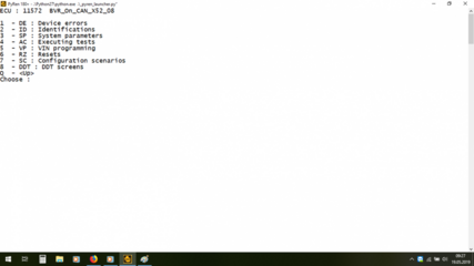

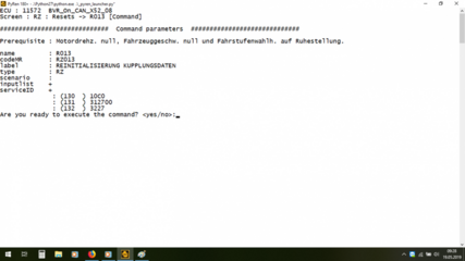

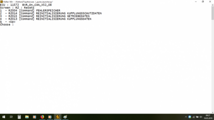

Ich habe Pyren 180+ verwendet, um Funktionen über OBD zu aktivieren, aber dort wurden keine Übertragungsfunktionen angezeigt. Überprüfen Sie noch einmal. Ich denke, ein guter Versuch wäre es, die Kupplungsbaugruppe bei Sachs auszutauschen. In Russland kostet es rund 200 Euro - Ersatzteil- und Austauschservice.
Meine Vibration zeigt sich auch hauptsächlich bei kaltem Motor. 1.6 K7M hat eine gute Traktion bei niedrigen Drehzahlen. Daher glaube ich, dass die Ursachen für Vibrationen nur 2 - a) eine schlechte Leistung der Kupplung b) ein falscher Algorithmus für den Betrieb der Antriebe in einigen Modi sein können.
Übrigens hatte LADA in der Anfangsphase der Produktion, in den Jahren 2015-2017, ein ähnliches Problem. Nachdem sie die modifizierte Kupplung betätigt hatten, verschwand das Problem. Dacia wäre es wert, erlernt zu werden.
Ich hab bei Pyren nochmal nachgeschaut. Die Funktionen sind da. Habs aber nicht ausprobiert.Pyren 1.pngPyren 2.pngPyren 3.pngPyren 4.png
