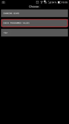

Hallo!

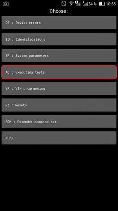

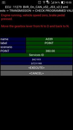

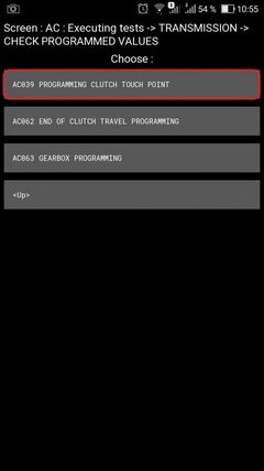

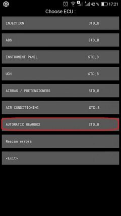

Endlich ein freies Wochenende dieses Mal. Experimentieren Sie ein wenig mit PyRen. Ich habe noch nicht versucht, die Kupplung vollständig zurückzusetzen. Ich habe mich jedoch entschlossen, den Parameter A039 - "Programming clutch touch point" zu aktivieren. Soweit ich weiß, geht diese Software danach in den Trainingsmodus. Gleichzeitig wird der automatische Anlauf nach dem Loslassen des Bremspedals ausgeschaltet. Mir schien, dass in diesem Modus das Anfahren jedes Mal perfekt abläuft! Der Trainingsmodus wird jedoch nach dem Neustart des Motors ausgeschaltet - der „Autostart“ funktioniert wieder. Es scheint, dass das Problem gelöst werden kann, wenn wir die im Trainingsmodus aktiven Kupplungsbetriebsarten reparieren / speichern. Aber ich verstehe noch nicht, wie es geht. Ich würde gerne ddt4all anstelle von PyRen ausprobieren, aber mein Laptop erkennt den ELM-Adapter nicht so genau, dass sich die Versuche nur auf PyRen auf dem Smartphone beschränken.
Ich werde weiter experimentieren und erzählen. Schade, dass dieses Jahr viel Arbeit und fast keine Freizeit vorhanden ist :)
Wahrscheinlich können die neuen Softwareversionen, von denen Paul sprach, insbesondere mit der neuen Kupplung, das in diesem Thema beschriebene Problem wirklich lösen.
.....Ich habe mich jedoch entschlossen, den Parameter A039 - "Programming clutch touch point" zu aktivieren.

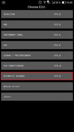

Hallo Serge, wo hast du diese Parameter A039 in PyRen-Munu gefunden?? Ich glaube bei mir ist im Getriebe-ECU dieser Parameter nicht da:o
Die Reihenfolge ist wie folgt.
Ist AC 039 nur ein Test? Ermöglicht es Ihnen nicht, einen Kupplungsberührungspunkt zu programmieren?
Die AC - Menüs sind Testfunktionen (EXECUTING TESTS). Das Untermenü heißt: Kontrolle Speicherungen (CHECK PROGRAMMED VALUES)
Bei A039 wird nicht programmiert.
Es wird die Kupplung auf die programmierte Position (Move clutch to engaged position) eingestellt, um den programmierten Wert PR245 zu kontrollieren.
Mit dem ausgelesenen Wert kann man unterschiedliche Programmierungen vergleichen.

Habe alles auch mit mein PyRen174 in richtiger Folge gefunden. alles in ECU-Menu: 11642 Automatikgetriebe.
In ECU-Menu gibt es punkt 4: AC; executing tests, von diese Menu-punkt sind auch Serge's Bilder 2,3,4,5 und 6
In ECU-Menu gibt es auch punkt 3; SP; System Parameters; mit verschiedene Sub-Menu's und sub-sub-Menu's;
In Sub-sub-Menu "Kontrolle Speicherungen" gibt es diese Obengenannte PR245 Kupplungsberührungspunkt einlesen.

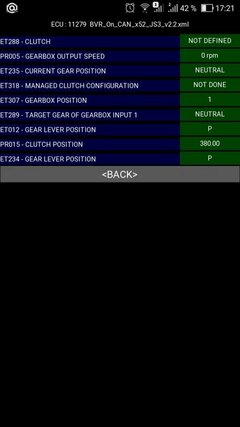

Frage an Serge: Was wird bei Serge in diese Sub-sub-menu bei PR245 angezeigt??
Antwort ist wichtig, weil in Serge's Bild #6 wird als Point 380 angezeigt:o ich meine dass ist weniger als Standartwert 600 und viel weniger als Minimalwert 491
Dabei soll mann auch beachten dass Serge's Auto ein ganz ander Motor und vielleicht Kupplung hat als ich in Meiner Logan TCE90. Wert 380 könnte bei Serge also passen.

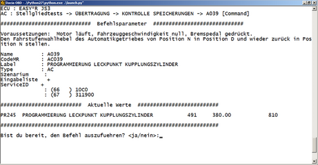

Paul, der Wert 380 wird nur im DEMO-Modus angezeigt, wenn keine Verbindung zum Auto besteht. Ich habe nur Screenshots gemacht, um zu zeigen, wo nach diesem Artikel gesucht werden muss.
Während der Verbindung stimmen die Werte von AC 039 und PR 245 überein, soweit ich das beobachten konnte. Aber was für mich merkwürdig und unverständlich ist, diese Nummer ist nicht dauerhaft. Ich habe während der Fahrt durch die Stadt tagsüber zugesehen. Die Werte lagen zwischen 652 und 667.
Übrigens können Sie mit der PR 245-Funktion in meinem PyRen nur schauen. Es sind keine Executive Actions damit im Programm.

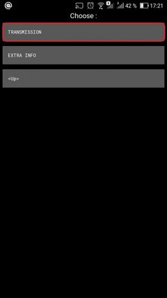

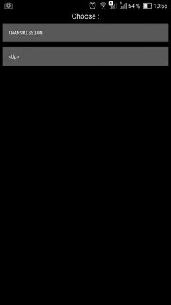

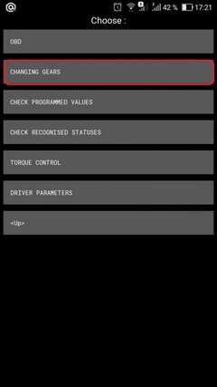

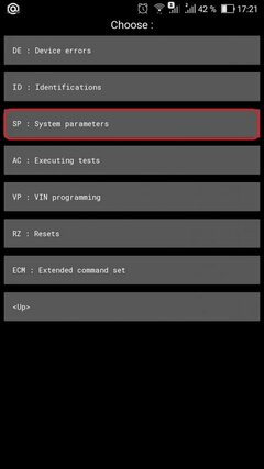

Paul, Sie können einige Parameter des Getriebes während der Fahrt online beobachten (vorsichtig! :). Ich habe Screenshots vom Weg zu diesem Abschnitt gemacht. Hier wird die Position der Kupplung angezeigt, einschließlich ob sie geschlossen, geöffnet usw. ist. Ich verstehe den Parameter ET 318 "Verwaltete Kupplungskonfiguration" nicht.

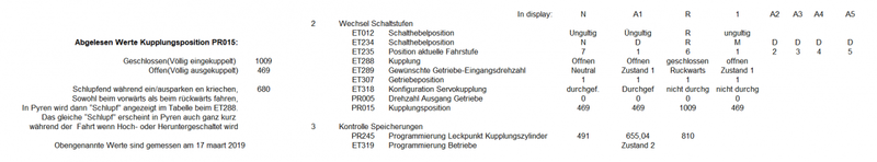

Hallo Serge,
Mein Getriebe ist tatsächlich anders, bei meiner gibt es kein "P"-Position, nur D, N und R
Hier meine abgelesene und in Excel eingetragen Daten:
Am rechten Seite Auto stehend vor der Tür
Am linker Seite abgelesen während der Fahrt.
Abgelesen Wert 680 wechselt ein Wenig während der Fahrt, als Schnitt habe ich 680 eingetragen.
Deine Wert "380" ist ja ganz anders, passt vielleicht zu deine Motor/Kupplung/Getriebe :huh:
