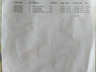

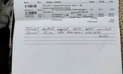

Ich bin stolzer Besitzer eines Dacia Logan Mcv TCe 90, Easy-R. 37000km. 2016.
Bei 22000km. Das Auto begann zu zucken, wenn es anfing, sich vorwärts oder rückwärts zu bewegen. Kupplung und Schwungrad gewechselt, das Auto lief wie es sollte, reibungslos und gut.
Nach etwa 13000 km. ordentlich durch die Stadt gefahren, das Problem kam wieder.
Bei 37.000 km. den Gangwahlmechanismus geändert.
Im ersten und zweiten Fall wurde alles auf Garantie gemacht.
Ich mag das Auto, aber was soll ich als nächstes tun, verkaufen oder weiterfahren, in der Hoffnung, dass das Problem gelöst ist ...

Mein Weg:
Frage ist:
Sind zweimal die gleichen Teile ausgebaut und neu eingebaut worden?
Oder hat es eine Veränderung gegeben so dass Teile die neu und besser konstruiert sind eingebaut worden?
Version 1 Altes System mit neuen Teilen: verkaufen, weil der Schaden alle 20.000 wieder kommt
Version 2. Neues System mit neuen Teilen: nicht verkaufen, vertrauen dass das neue System besser funktioniert.
Beim zweiten Mal wurden nur diese Teile geändert 260564700R, 260566650R.
