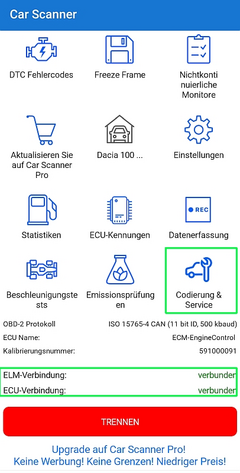

@Schrauber74
Coding & Service features of Car Scanner ELM OBD2 – Car Scanner ELM OBD2
Das Menü „Codierung und Service“ ist nur sichtbar, wenn das Fahrzeug erfolgreich verbunden ist.
Im Startmenü von Car Scanner etwas nach unten scrollen.

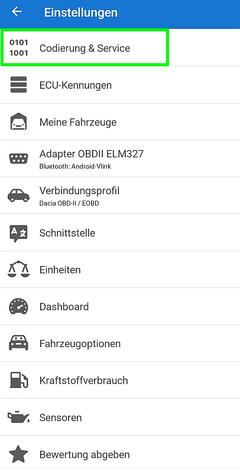

Oder unter "Einstellungen", dann ist dort auch der Menüpunkt „Codierung und Service“.
Wenn nicht, kann es auch sein, das dein Demo Zeitraum schon abgelaufen ist.
Erkennbar, das bei diversen Sensoren bei den Werten "NUR PRO VERSION" erscheint.

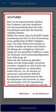

Wenn man mit dem Fahrzeug verbunden ist, erscheint der folgende Hinweis, den es zu beachten und zu quittieren gilt.
Danach erfolgt die Erkennung der im Fahrzeug verbauten Steuergeräten, anhand des vor dem Verbinden ausgewählten Verbindungsprofils.

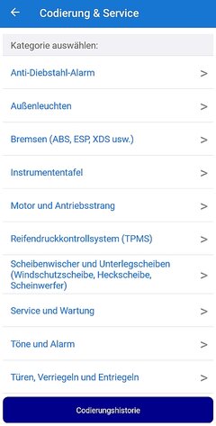

Wichtig!

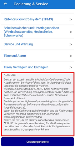

Vor Auswahl einer Codierung & Service Gruppe vorher ganz nach unten scrollen und Hinweise lesen, verstehen und beachten!
Wenn, wie im oben genannten Beispiel, in deinem Fahrzeuge kein EasyR Getriebe mit entsprechenden Steuergerät verbaut ist, gibt es in der entsprechenden Gruppe nichts auszuwählen.
edit: Warnung und Hinweis in eigener Sache vergessen!
Hinweis:
Wie immer gilt, wer an der Programmierung von Steuergeräten Modifikationen vornimmt,
macht das auf eigenes Risiko und Verantwortung. Nebenwirkungen und Seiteneffekte sind nicht auszuschließen.
Man sollte unbedingt wissen, was man da veranstaltet.
Vorher ist zwingend ein Dump (Backup) aller Konfiguration der Steuergeräte anzufertigen.
Ebenso sind vor und nach Änderungen alle Fehlerspeicher auszulesen.
Alle Informationen, Texte u. Bilder sind mit Sorgfalt und nach bestem Wissen und Gewissen erstellt worden..
Es wird jedoch keinerlei Gewähr und damit Haftung übernommen, weder für die Vollständigkeit oder Exaktheit der bereitgestellten Informationen, als auch für die aus der Verwendung der Informationen durch den Benutzer resultierenden Ergebnisse.
