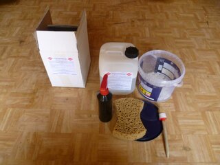

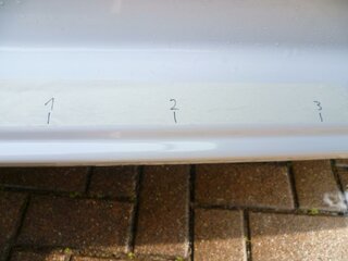

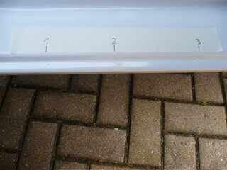

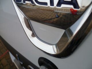

Auf der Suche nach einem preisgünstigen Flugrostentferner (die 500ml Sprühflasche von S###x war mir definitiv zu teuer) bin ich auf diesen hier gestoßen:
Häntsch GmbH
Bei Ebay kosten 5l FHW Flugrostentferner 40€ + 4,29€ Versand im Sofortkauf, als Auktion ab 30€.
Da die Firma bei mir in der Nähe liegt, habe ich mir die Versandkosten gespart. >:D
Anbei noch ein paar Fotos fürs Forum.
PS: Für die nächsten Jahre habe ich noch genug Flugrostentferner übrig
