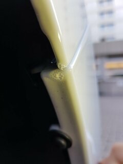

Muss aber gestehen das du auch zum Teil recht hast es sind luftplasen an manchen Stellen 15340046810702667719290207767067.jpg
solange unter der Luftblase Basis und Klarlack ist kannst das schleifen und polieren.
Klar aber das macht der Lackierer von den.
Auto ist 3 Tage alt Lange da nicht dran.
Meint ihr das übernimmt Garantie?
Ganz klar ein Mangel an der Lackierung...
Garantiefall...
In einem ordentlichen Autohaus wirst du da absolut keine Probleme in der Beanstandung und der Abstellung dieses Mangels haben...
Ist durch eine sachkundige und fachlich kompetente Lackierei leicht zu beheben...
