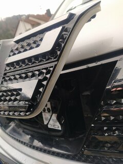

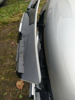

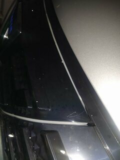

War gestern im Baumarkt und habe diese schönen Silikon-Dichtungen von Tesa für Fenster gefunden. Sind selbstklebend. Die Idee ist, dass das Wasser erst gar nicht zwischen Klappe und Einhausung hinein läuft, sondern hoffentlich draußen bleibt. Es sind 2 Bahnen Silikon-Profil mit je einem Klebestreifen. Habe die Bahnen in der Mitte mit einem Messer aufgetrennt, so dass ich nur noch ein ca. 5mm breites Silikon-Profil habe.
Das Silikon wird von Deckel schön komprimiert, glaube nicht dass der Kleber sich irgendwann löst. Blöd sind die Ecken: Die Form der Klappe lässt einen vernünftigen Biegeradius nicht zu. Sieht nicht schön aus, ist aber hoffentlich trotzdem halbwegs dicht.
Ich teste mal ob das Hilft und melde mich hier nochmal.

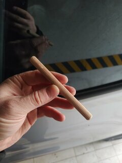

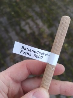

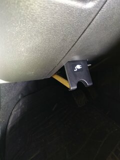

Das Haupt-Problem ist ja dass sich die Ladeklappe nicht feststellen lässt. Die Entriegelung ist nur momentan im Fahrgastraum. Lässt man den Hebel los, so schnappen die Riegel vorn wieder aus dem Gehäuse heraus und die Ladeklappe lässt sich nicht von Hand "bearbeiten".
Lösung: Rundstab (10mm Durchmesser) auf 117mm Länge gekürzt. Passt perfekt zum feststellen des Hebels. Die beiden Riegel vorn verschwinden komplett im Gehäuse. So kann man dann von Hand nachhelfen und das Eis lösen.
Der Vorschlag genau dies mit einer Mütze oder einem Handschuh zu machen, hat bei mir leider nicht funktioniert. Die Riegel waren mit Mütze und Co nicht 100%ig ins Gehäuse zurück gefahren, hätte also im Notfall nichts gebracht. Der Stab ist genau ausgemessen und garantiert dass die Riegel korrekt eingezogen sind.

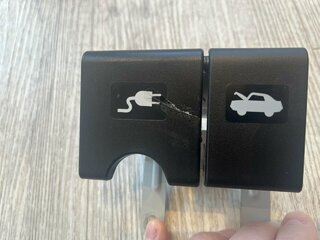

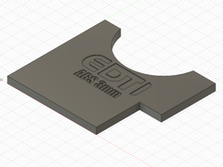

bei mir ist zu allem Überfluss beim Versuch die zugefrorene Ladeklappe zu öffnen der Hebel zur Entriegelung der Ladeklappe angebrochen. Der Händler konnte letztendlich klären, dass dieser auf Garantie ersetzt wird, jedoch ist aktuell das Ersatzteil auf unbestimmte Zeit nicht verfügbar.

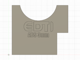

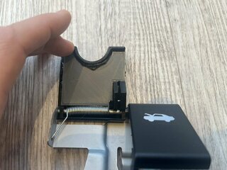

Um die Zeit zu überbrücken und den Hebel wieder funktionstüchtig zu bekommen, habe ich ein Verstärkungsteil entworfen und 3D-gedruckt. So kann man den Hebel bis zum Eintreffen des Ersatzteils stabilisieren. Dieses Teil wird einfach auf die Rückseite des gebrochenen Hebels geklebt. Für die Montage habe ich UHU Spezialkleber für Hartkunststoffe verwendet.
Ich dachte, diese Information könnte für andere Betroffene nützlich sein, die ebenfalls auf Ersatzteile warten oder vorsorglich verstärken möchten, damit es gar nicht erst zu einem Bruch kommt.
Ich habe den Prototypen auch auf Thingiverse veröffentlicht.
Wer keinen 3D-Drucker zur Hand hat, kann sich gerne bei mir melden. Ich kann das Teil in ABS in 3mm oder 4mm Stärke drucken.
Grüße
Tim
P.S.: Eine Verstärkung für den Hebel für die Motorhaube habe ich ebenfalls entwickelt.

-Das Rundholz um die Klappe geöffnet zu halten hat gut funktioniert. Rundholz unter den Hebel klemmen und dann vorn mit beiden Händen die Ladeklappe nach oben ziehen / freirütteln. Ich konnte in allen Fällen die Klappe lösen und zum Laden öffnen - ohne zusätzliche Hilfsmittel wie Fön oder gelbes Wasser.
