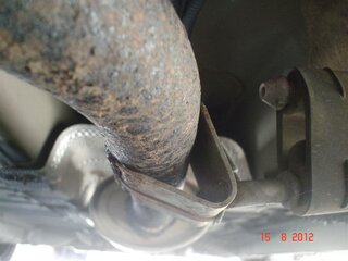

...Habe einfach eine 10mm breite Schaelle drueber gezogen...
Bei mir sieht das so aus.

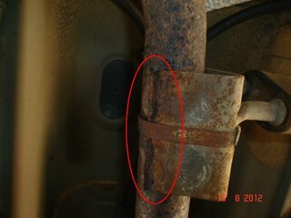

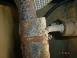

Rote umkreisung zeigt die ehemahlige Schweissstelle.
Der Blechwinkel ist eigentlich ziemlich duenn , kein wunder das er an der Schweissnaht weggerostet ist.

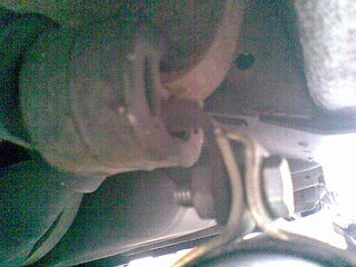

Nachdem ich aber annehme, daß Dir das nicht genügt, hätte ich noch eines von einer Rohrschelle, an die mit der Klemmschraube ein gebogenes Flacheisen geschraubt ist und so den Auspuff im Gummiblock hält.
Die einfache Lösung, wenn eine Auspuffhalterung weggerostet ist.
In meinem Fall allerdings eine kpl. selbstgebaute Halterung der Sidepipe am Bus, da auch das zu sehende Gegenstück am Wagenboden (ebenfalls Flacheisen) verschraubt ist.
