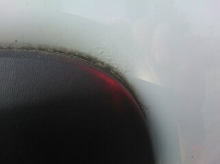

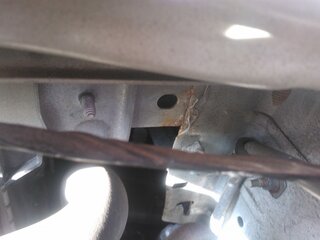

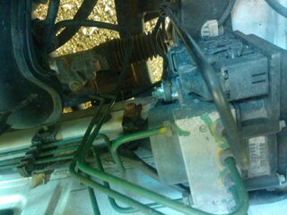

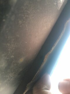

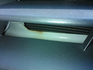

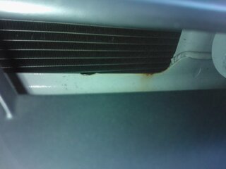

Gestern hab ich einen neuen Auspuff montiert bekommen, heute ist die hintere Stossstange verschmolzen da der Endtopf falsch ausgerichtet war! Heute WIEDER in die Werkstatt, das gezeigt, der Meiste probierte den Schaden ab zu wenden und meinte das muß vorher schon gewesen sein. Nachdem ich dann mal etwas lauter wurde (danach war toten stille in der Halle) meine der Chef wir werden eine Lösung finden. Auf der Bühne sah ich dann das ganze ausmaß des Rostes. Sind nur ein paar Bilder.
