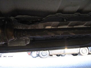

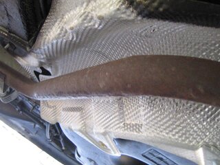

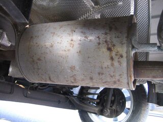

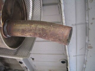

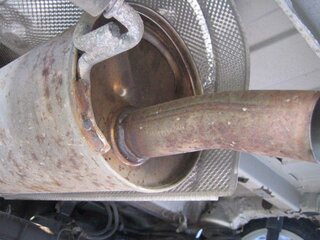

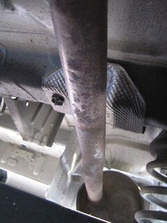

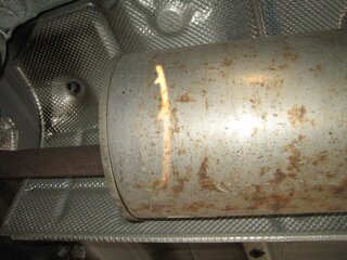

Hallo, habe auch noch mal drunter geschaut. Die Infos:
MVC 1.5 dCi 11.2011. Verwendung 1/3 Kurzstrecke (bis 15min.) 2/3 Langstrecke, bis ca. 2 Std. Fahrt. Stadt und Distanzen bis 150km. (Bisher) Das Auto steht in der Einstelhalle. Für mich sieht es nach erstem Rost/Flugrost aus. Nichts aussergewöhnliches. Innen ist das Rohr weniger angegriffen als aussen. Ich vermute das Salz vom Winterdienst als Ursache dafür. Eigentlich wurde ich in dem Moment stutzig, als ich hier im Forum von mehreren Leuten Aussagen vorfand die in die Richtung "Drei Jahre und kein bisschen Rost am original Auspuff" gehen. Ich glaube mittlerweile, die Aussagen stimmen wenig. Wie auch immer. Den Auspuff werde ich innerhalb der Garantie nicht speziell gegen Rost schützen, da der von beiden Seiten Rosten wird. Eher werde ich die Garantiedauer verlängern und Solches hoffentlich in Garantie ersetzten lassen. Ist die auch um, macht dir Edelstahllösung Sinn. Hier noch n paar Fotos. LG Tobi

Hallo Tobi,
genauso sah meiner auch schon nach einem halben Jahr aus. Und heute, nach knapp 3 Jahren und 90.000 KM sieht er noch genauso aus.
Aus meiner Sicht absolut kein Grund zur Sorge. Und wenn ich diverse Autotests lese, dann halten viele Endtöpfe nur 2-3 Jahre. Wenn ich meinen Auspuff anschaue, dann wird er sicher nochmal so lange halten, und das wäre dann absolut in Ordnung.
Das ist halt ein Verschleißteil.
Grüße
MM
P.S. Mein Vater hat einen 16 Jahre alten Mercedes C 180 mit dem ersten Auspuff. Völlig rostfrei.
Der Grund: Der Wagen wurde von Anfang an niemals im Winter bewegt und hat daher noch niemals Salz gesehen.
Das würde ein Dacia unter gleichen Bedingungen auch schaffen.
Und wenn das Rohr doch irgendwann mal durch ist, muß der Mechanikus mit dem Schweißgerät ran.
Unser Auspuff sieht auch nicht viel besser aus, allerdings verstehe ich hier die Aufregung einiger nicht, die wg. Oberflächenrost fast schon in Panik verfallen.
Oberflächenrost ist so wurscht wie nur was!!!!
Ein Auspuff rostet IMMER von innen nach außen durch!
Eine 3-jährige äußerlich blitzeblanke Auspuffanlage aus qualitativ hochwertigem Stahl, die im reinen Stadtverkehr ihr Dasein fristet, kann dann nach dieser Zeit schon durch das Kondenswasser von innen nach außen durchgerostet sein.
Wogegen eine nach einem Jahr äußerlich total versiffte Anlage aus nicht so hochwertigem Stahl, die meist im Langstreckenbetrieb unterwegs ist, noch 8 Jahre halten kann.
Es macht überwiegend die Betriebstemperatur / Abgaswärme aus, wie lange eine Auspuffanlage hält.

Von oberflächenrost fällt aber kein Auspuff ab!! Dies ist bei mir aber der Fall. Und wenn dann plötzlich bei der Produktion noch die 2 Halter wo der auspuff aufgehängt wird, weggespart werden dann ist das sehr wohl ein grund die Qualität dieses Fahrzeuges in frage zu stellen. Nochmals, ich rege mich nicht über kleinigkeiten auf, sondern über grobe Mängel wie zb: ein radio der Plötzlich stark zu rauchen beginnt und dann brennt oder ein Spurstangenkopf der 8mm Spiel hat, oder rost an der Motorhaube innen, Längsrahmen, Spritzwand, Frontblech, Heckklappe. Oder eine Motoraufhängung die gebrochen war. Dies sind nur ein paar sachen die ich bemängle. Heckwischeranlage noch nicht mal aufgezählt, die hat vom anfang an nie funktioniert.

Mein Auspuff ist jetzt fast 3 Jahre alt und sieht dementsprechen gut aus.
Überall halt nen bisle rost, aber noch dicht und gutes Material :)
Was mich nur wurmt ist, dass der Auspuff gleich an 2 Haltern abgerissen ist.
Im Moment hab ich es behälfsmässig geflickt, aber ich muss mich dran setzten die Halter wieder anzuschweissen.
Dazu muss ich aber den ganzen Auspuffstrang ausbauen, da bei mir auch alles aus einem Stück ist :(
