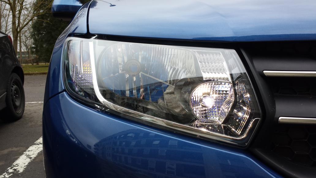

Ich hab hier ein paar Beispiele, die ich hier zeigen möchte:
B_wlqZiWYAAgUd7.jpg:large
Hier einmal im ausgeschaltetem Zustand.
B_wnQBiXEAAbZBL.jpg:large

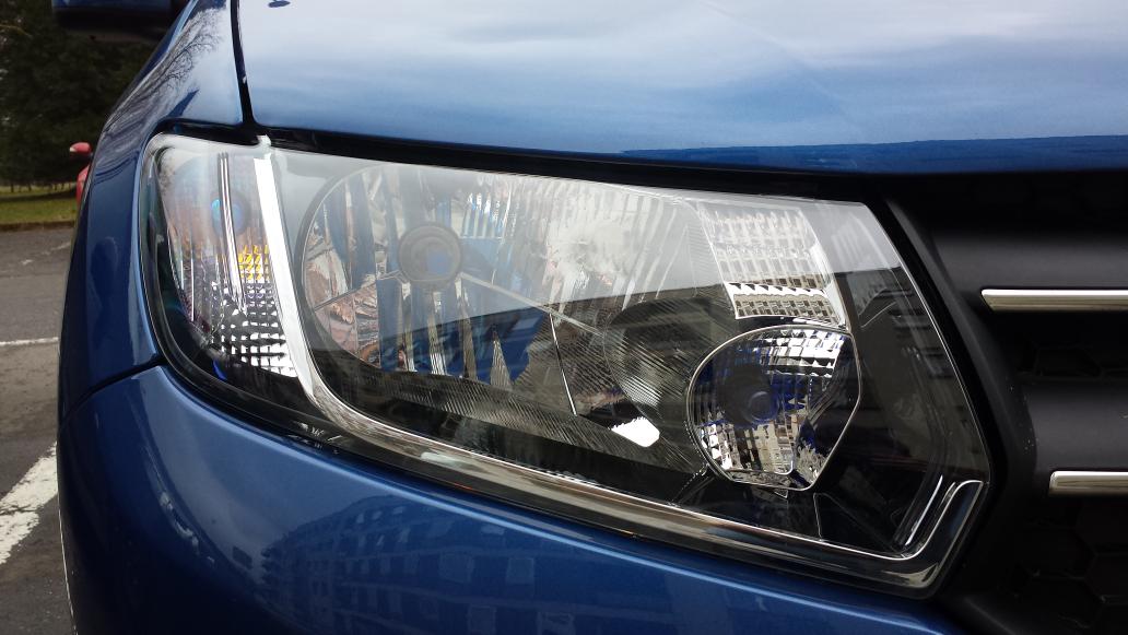

Hier einmal mit eingeschaltetem Tagfahrlicht. Für diese habe ich eine Betriebserlaubnis.
B_wncE8WQAEBrun.jpg:large

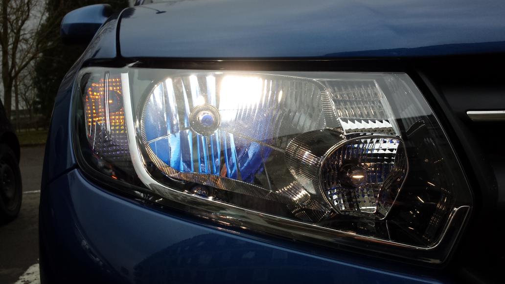

Hier einmal mit eingeschaltetem Fernlicht. Für habe ich auch eine Betriebserlaubnis in Luxemburg, sind aber absolut nicht zu empfehlen. Sie leuchten zwar scheinbar hell, aber auf der Strasse sieht man wenig.
B_wnyuVWwAEPTWG.jpg:large
Hier sieht man das Fernlicht mit der GE General Electric H4 MegaLight Ultra +120% Leuchtmittel. Diese sind sehr zu empfehlen, leuchten hell und weit und blenden trotzdem keine Fahrer im gegenverkehr :-)
