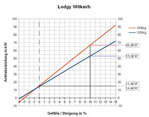

ich habe mal ein wenig mit den daten vom lodgy gerechnet (siehe foto).
10% steigung mit tempo 100 und klimaanlage sind mit entspannten 2750U/min im vierten gang problemlos fahrbar.
beim 1.6er wäre das nur im dritten gang mit gut 5000U/min möglich.
