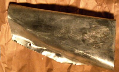

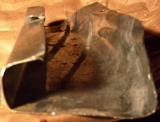

ich hab bei mir letzten winter ein blech reingesteckt zum luft umlenken
Ich hab mich mal im Blech biegen versucht und einen Rest Zinkblech vom Dachklempner dazu benutzt :
