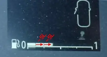

Erster Fehler der Benzinanzeige: Ich habe 5 Liter nachgefüllt, kurz bevor die Anzeige aufleuchtete. Die Anzeige blieb unverändert und die Anzeige leuchtete ein paar Kilometer weiter auf, als hätte ich kein Benzin nachgefüllt. Alles war wieder nominal, nachdem ich an der nächsten Zapfsäule ein zweites Mal 5 Liter nachgefüllt hatte.
(Die LGP-Anzeige ist in Ordnung)
Dass man bei leerem Tank mehr als 5 Liter nachtanken muss damit die Tankwarnung verschwindet, ist nicht ungewöhnlich, das hatte ich auch schon bei andern Fahrzeugen resp. Marken.
Ja, danke für Ihre Meinung, aber ich frage mich, ob der Balken auf der Tankanzeige nicht immer nach dem Hinzufügen von 5 Litern ansteigen sollte?
(was die Anzeige zum ersten Mal in einem Jahr nicht sofort getan hat, obwohl ich immer nur 5 Liter nachfülle).
Im untersten Bereich sind alle Tankanzeigen sehr ungenau. Wenn man hier 5 Liter nachfüllt so wird das manchmal angezeigt, manchmal nicht.
Hier ist meine Tankanzeige nach meinen zwei Nachfüllungen von ~5L. Wenn die Tankanzeige die erste Nachfüllung von ~5L manchmal ja und manchmal nein anzeigt, handelt es sich für mich um einen ärgerlichen Fehler, da die Auflösung der Anzeige der Tankanzeige bei Jogger im Gegensatz zu Logan 1 sehr gut ist. (Logan 1, der den verbleibenden Kraftstoff in Schritten von ~5L anzeigt)
Ob die ersten 5 Liter angezeigt werden oder nicht, hängt sicher auch davon ab, wie gross die Restmenge im Tank noch war, bevor die 5 Liter nachgefüllt werden. Sind da noch 2 oder 3 Liter drin, werden die zusätzlichen 5 Liter vermutlich nicht angezeigt, sind noch 4 oder 5 Liter drin, so sieht man den Zuwachs.
Wie auch immer, eine Tankanzeige ist bei keinem Auto ein Präzisionsinstrument, besonders nicht nahe um Null. Und für +99% der Fahrer genügt das, weil sie in der Regel spätestens wenn der Tankalarm kommt, wieder voll tanken.
Bei der nächsten Nachfüllung (5 L wie üblich, da ich LGP fahre) werde ich mir den Anstieg der Benzinanzeige Liter für Liter ansehen, um mein Auto besser zu verstehen. Ich werde berichten.
